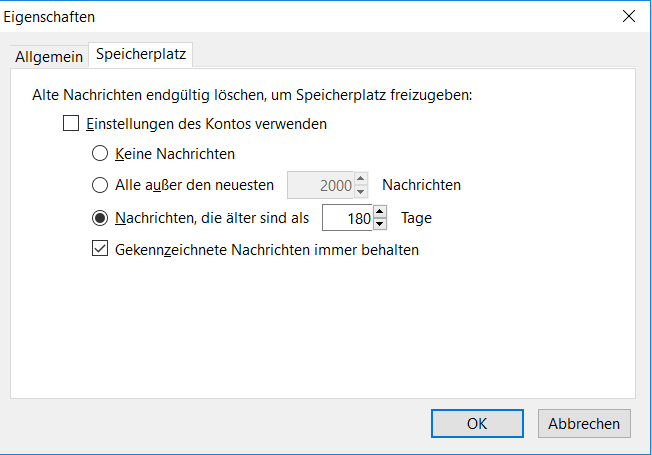

    Meinen Papierkorb habe ich so eingestellt, dass er alle Mails, die älter sind als 180 Tage automatisch löscht. Es gibt sehr seltene Fälle in denen ich gelöschte Mails doch noch mal brauche und dann reichte diese Zeitspanne bisher immer:

    Meinen Papierkorb habe ich so eingestellt, dass er alle Mails, die älter sind als 180 Tage automatisch löscht.[...] Mein Posteingang ist dagegen übersichtlich gehalten, da ich sofort alles unwichtige (Spam, Newsletter, etc.) lösche und erledigten Schriftverkehr archiviere. Daher wird der Ordner mit den Wiedervorlagen auch niemals wirklich voll sein.
    Nur zur Sicherheit, um einem Missverständnis vorzubeugen: Das ist nicht der Punkt. Ein leerer Ordner heißt nicht, dass er auch wirklich leer ist. Der TB markiert gelöschte Mails nur als gelöscht. Wie bei einer Datenbank bleiben die solange in den zugehörigen Mailbox-Dateien erhalten, bis dieser Ordner komprimiert wird. Das kann zu großen Problemen führen, wenn diese Dateien unbemerkt anwachsen.

    Ja ich weiß, aber ich habe die Standardeinstellung, also die automatische Komprimierung ab 20 MB aktiv und so oft wie ich nach dem Löschen einer E-Mail warten muss, scheint das mindestens 1x am Tag zu laufen. Ich habe auch mal den Posteingang abgeglichen. 300 Mails umfassen ca. 80 MB, sowohl wenn ich sie manuell rauskopiere als auch wenn ich mir die Inbox-Datei anschaue und auch nach einer manuellen Komprimierung bleibt es dabei.
