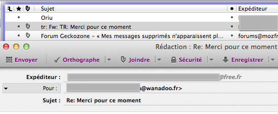

    ich habe das Add-on in zwei verschiedenen Profilen getestet und konnte dein Problem nicht nachstellen.
    Nachdem ich in den Einstellungen noch "Tr:" und "FW:" hinzu gefügt hatte, hat es einwandfrei bei ungefähr einem Dutzend getesteter Mails gearbeitet, ob mit "Antworten" oder "Weiterleiten", und in keinem einzigen Fall wurde ein Teil des Betreffs entfernt.
    Du solltest dich vielleicht auch direkt an den Entwickler des Add-ons wenden.
    Edit: im ersten Satz das Wort "nicht" eingefügt, da er das Gegenteil der Ergebnisse meiner Tests ausdrückt!
