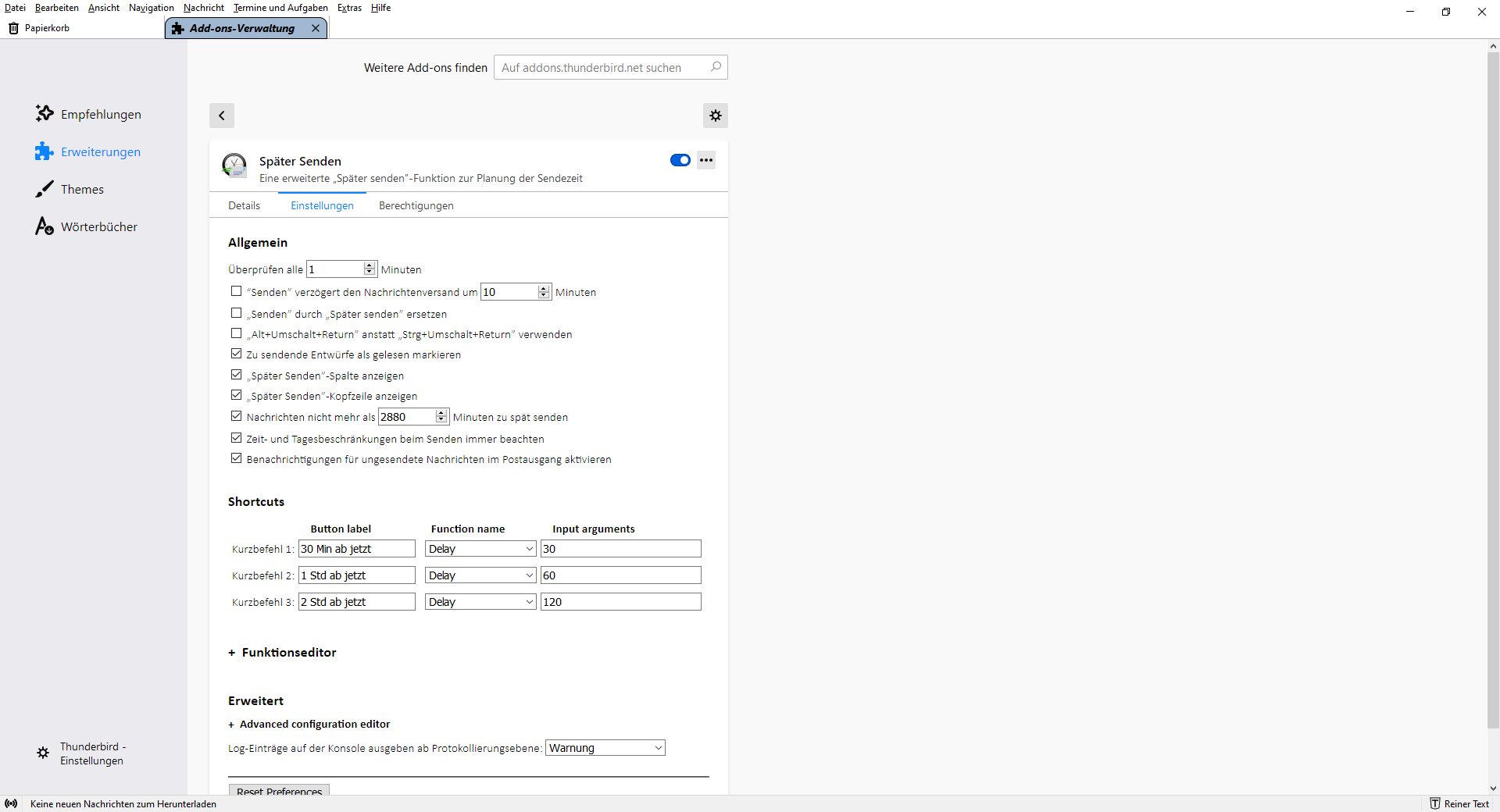

    Zum Abgleich hier meine Einstellungen.
    Beste Grüße
    Horst
