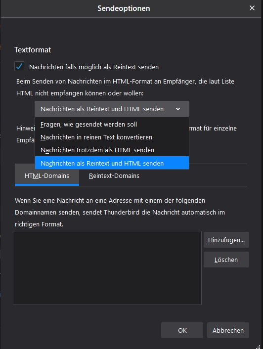

    Ich habe gerade eine Email versendet an deren Bearbeitung ich mehrere Stunden gearbeitet habe. Leider hat Thunderbird diese mit HTML formatierte Nachricht an alle Empfänger als Plaintext versendet und damit nahezu komplett unbrauchbar gemacht. Warum Thunderbird das gemacht hat und ob dies gerechtfertigt war ist mir im Moment erst mal egal. Ich würde mich aber sehr freuen, wenn mir jemand auf die Schnelle mitteilen könnte, ob es eine Möglichkeit gibt, den letzten Bearbeitungsstand vor dem Versenden wieder herzustellen.

    Hallo Micha,
    danke für den Hinweis. Das war natürlich das allererste was ich gemacht hatte. Es war vielleicht ein Fehler, das für selbstverständlich zu halten und nicht zu erwähnen. Im Sent Ordner war sie genauso wie bei den Empfängern. Außerdem konnte ich auch nicht länger warten und habe gestern Abend die Nachricht mühevoll aus meinem letzten Server Backup und den unformatierten Texten aus dem Sent Ordner wieder zusammengesetzt.
    In den Send Options war immer "Send the message in both plain text and HTML" eingestellt. Allerdings war da noch eine aktivierte Checkbox mit dem Titel "Send messages as plain text if possible", die mir zuvor nicht aufgefallen war oder ich zuvor nicht weiter beachtet hatte. Ich persönlich halte es auch für eine fatale Fehleinschätzung bei einer Nachricht mit HTML-Tabellen aufgrund dieser Einstellung die Entscheidung zu treffen, dass es auch möglich ist, die in Plaintext zu versenden. Das ist aber natürlich eine subjektive Einschätzung. Es wäre aber durchaus interessant zu wissen, nach welchen Kriterien diese Entscheidung getroffen wird und ob man diese Entscheidungsfindung beeinflussen kann.
    Nachdem ich die Checkbox "Send messages as plain text if possible" abgewählt hatte funktionierte es zunächst immer noch nicht. Ich hatte Thunderbird daraufhin zunächst neu gestartet und die Option vorübergehend auf "Ask me what to do" gestellt. Letztendlich funktioniert es jetzt aber mit der Kombination aus der gewählten Option "Send the message in both plain text and HTML" und der deaktivierten Checkbox "Send messages as plain text if possible". Ich vermute stark, dass der Neustart ausschlaggebend war. Diese Einstellungen haben jetzt natürlich den Nachteil, dass auch Nachrichten ohne jegliche Formatierung zusätzlich im HTML-Format gesendet werden.
    Die Frage, ob es eine Möglichkeit gibt, den letzten Bearbeitungsstand einer Email wieder herzustellen - und zwar nicht aus dem gesendet Ordner - ist immer noch offen. Ich könnte mir vorstellen, dass das für andere Benutzer noch interessant sein könnte. Generell macht es natürlich keinen Sinn, den letzten Bearbeitungsstand einer gesendeten Nachricht zu speichern. In diesem speziellen Fall hat Thunderbird jedoch vor dem Versenden entschieden Änderung an der von mir erstellen Nachricht vorzunehmen die meiner Ansicht nach sehr gravierend waren. Es ist eigentlich eine Art (unverbindliche) Benimm-Etikette in der Software-Entwicklung, dass man in solchen Fällen einen Backup von der Arbeit des Benutzers macht. Außerdem hatte ich gehofft, dass es vielleicht im Dateisystem eine Art Cache Ordner gibt, der den letzten Arbeitsstand enthalten könnte.
    Diese Option ist bei mir ebenfalls aktiviert. Dennoch sendet der Thunderbird eine HTML-Mail auch als solche raus, sobald sie HTML-Formatierungen enthält. Meines Wissens meint das "if possible" also soviel wie "wenn die E-Mail eh nur unformatierten Text enthält".
    Was da bei dir passiert ist, ist mir ein Rätsel. Hast du dir mal den Quelltext der Mail angeschaut?

  • wowbagger
    111
    2. Nov. 2015
    • 17. Januar 2021 um 18:46
    Zitat von Susi to visit
    waren die Tabellen denn wirklich Tabellen in dem Sinne, dass sie HTML-formatiert werden müssen?
    Die Tabellen wurden direkt in Thunderbird erstellt indem ich im Bearbeitungsfenster über das Menu "Insert" > "Table" ausgewählt habe. Während ich nach der Ursache des Problems gesucht habe, habe ich mir eine Test-Email erstellt, deren Inhalt ich dann immer in eine Neue Email kopiert habe. Die Tabellen wurden im Entwurf als vollständige HTML-Tabellen gespeichert (das konnte ich sehen als ich den Inhalt der entsprechenden Datei im Drafts-Ordner auf dem Server angesehen habe). Die größte der Tabellen hatte 8 Spalten und 21 Zeilen.
    Mich würde interessieren, welche Einstellung dafür verantwortlich ist. Die oben genannte "wenn möglich ..." ist offensichtlich nicht.
    Mittlerweile ist meine Vermutung, dass es im Laufe der Updates zu einer Art Fehlkonfiguration gekommen ist, die das Problem verursacht hat. Es gab schon unzählige Situation in denen ein derartiges Problem hätte auftreten können. Dennoch war es das erste Mal das so etwas passiert ist. Das Update läuft bei mir über die Paketverwaltung des Betriebssystems.
    Die Änderungen und Tests die ich vorgenommen habe sind folgende in genau der genannten Reihenfolge:
    1. Checkbox "Send messages as plain text if possible" deaktiviert.
    2. Mehrere Tests gemacht die alle nicht das gewünschte Ergebnis hatten
    3. In den Send Options "Send the message in both plain text and HTML" auf "Ask me what to do" geändert
    4. Client neu gestartet
    5. Mehrere Tests gemacht die das gewünschte Ergebnis hatten (wobei jedes Mal gefragt wurde)
    6. In den Send Options "Ask me what to do" wieder zurück auf "Send the message in both plain text and HTML" gesetzt
    7. Mehrere Tests gemacht die das gewünschte Ergebnis hatten (ohne Frage, wobei jetzt alles im Multicontent gesendet wird)
    Rückblickend wäre es natürlich für die Auswertung von Vorteil gewesen wenn ich zwischen den Schritten 3 und 4 auch noch einen Test gemacht hätte. Dafür ist es jetzt aber zu spät.
    Die vermutlich signifikanteste Information ist folgende:
    Wenn ich jetzt die Checkbox "Send messages as plain text if possible" jetzt wieder aktiviere tritt das Problem NICHT mehr auf obwohl alle sichtbaren Einstellungen wieder genau so sind wie sie zum Zeitpunkt waren als das Problem auftrat. Nur um ganz sicher zu gehen habe ich den Client nach dieser Änderung auch noch mal neu gestartet. Das Ergebnis blieb unverändert.
