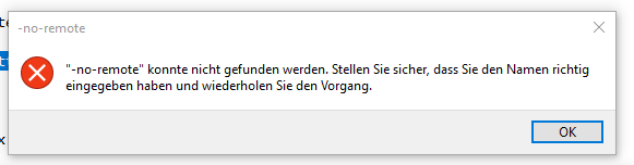

    Sorry - verschrieben. Ich meinte -no-remote. Folgender Fehlerhinweis kommt:

    Hmm, zeig mal Dein script. Sieht so aus, als hättest Du > -no-remote gestartet anstatt > betterbird -no-remote.

    Aber gern doch:
    :betterbird
    echo starte Betterbird ...
    ping /n 5 localhost >nul
    start /min "C:\Program Files\Betterbird\betterbird.exe" -no-remote -P Mail
    goto ende

    Also, mit start habe ich gar kein Glück. Versuch mal start /min -no-remote -P, da kriegst Du denselben Fehler. start "C:\Program Files\Betterbird\betterbird.exe" funktioniert auch nicht. Das einzige was funktioniert ist:
    Mit Thunderbird ist das ebenso.

    Nein!
    Unter Thunderbird arbeitet das Script 100% und startet minimiert!
    Für mich also nicht erledigt - das ist dann ein Betterbirdfehler wenn Parameter nicht befolgt werden!
    Mit deinem Script startet das Programm nicht minimiert.

    Also, wenn ich Folgendes starte:
    start /min "C:\Program Files\Mozilla Thunderbird 91\thunderbird.exe"
    bekomme ich eine neues cmd window und das war's. Betterbird verhält sich nicht anders, er wird gar nicht gestartet. Und was nicht gestartet wird, ignoriert auch keine Parameter. Und die Fehlermeldung, die Du in Kommentar #3 zitiert hast, zeigt, das Windows versucht hat -no-remote -P Mail zu starten.
    Falls hier nicht noch Leute sind, die Erfahrung bei Windows-Skripten haben, kann ich Dir leider nicht weiterhelfen, und wie gesagt, ich bin auch der Meinung, das Thema betrifft die Mail-Software nicht, Folgendes geht nämlich auch nicht: start "C:\Program Files\Notepad++\notepad++.exe"
    mit einem kleinen Zusatz geht das:[box]
    start "" "C:\Program Files (x86)\Notepad++\notepad++.exe"[/box]
    Die Doppelten Anführungszeichen machen es bei mir aus. Die verwende ich immer in Verbindung mit start auch in Batch.
    und so z.B. starte ich einen TB-Portable mit der Batch im Root eines Laufwerks.

    Danke, das hier start /min "" "C:\Program Files\Betterbird\betterbird.exe" -no-remote -p default funktioniert auch für mich.

    • 29. Januar 2022 um 22:14
    das glaube ich nicht, Tim . Wie Du der Hilfe entnehmen kannst
    Code: start /?
    C:\Users\Ingo>start /?
    Startet ein eigenes Fenster, um ein bestimmtes Programm oder einen Befehl
    auszuführen.
    START ["Titel"] [/D Pfad] [/I] [/MIN] [/MAX] [/SEPARATE | /SHARED]
          [/LOW | /NORMAL | /HIGH | /REALTIME] | /ABOVENORMAL | /BELOWNORMAL]
          [/NODE <NUMA-Knoten>] [/AFFINITY <Hex.-Affinitätsmaske>] [/WAIT] [/B]
          [Befehl/Programm]
          [Parameter]
      "Titel"       Der Titel des neuen Fensters.
      Pfad          Startverzeichnis.
      B             Startet Anwendung, ohne ein neues Fenster zu öffnen. Die
                    Anwendung ignoriert STRG+C. Wenn die Anwendung nicht
                    selbständig STRG+C überprüft, ist STRG+UNTBR die einzige
                    Möglichkeit, um die Anwendung abzubrechen.
      I             Die CMD.EXE beim Aufruf übergebene Umgebung soll die neue
                    aktuelle Umgebung sein.
      MIN           Startet das Fenster minimiert.
      MAX           Startet das Fenster maximiert.
      SEPARATE      Startet 16-Bit-Windows-Programm in separatem Speicherbereich.
      SHARED        Startet 16-Bit-Windows-Programm in gemeinsamen
                    Speicherbereich.
      LOW           Startet Anwendung in IDLE-Prioritätsklasse.
      NORMAL        Startet Anwendung in der NORMAL-Prioritätsklasse.
      HIGH          Startet Anwendung in der HIGH-Prioritätsklasse.
      REALTIME      Startet Anwendung in der REALTIME-Prioritätsklasse.
      ABOVENORMAL   Startet Anwendung in der ABOVENORMAL-Prioritätsklasse.
      BELOWNORMAL   Startet Anwendung in der BELOWNORMAL-Prioritätsklasse.
      NODE          Legt den Knoten der bevorzugten NUMA-Architektur
                    (Non-Uniform Memory Architecture) fest als Dezimalganzzahl
                    fest.
      AFFINITY      Legt die Prozessoraffinitätsmaske als Hexadezimalzahl fest.
                    Der Prozess kann nur auf diesen Prozessoren ausgeführt werden.
                    Die Affinitätsmaske wird abweichend interpretiert, wenn
                    /AFFINITY und /NODE kombiniert werden.  Legt die
                    Affinitätsmaske so fest, als würde die Prozessormaske
                    des NUMA-Knotens nach rechts verschoben, um bei Bit null zu
                    beginnen. Der Prozess kann nur auf diesen gemeinsamen
                    Prozessoren zwischen der festgelegten Affinitätsmaske und dem
                    NUMA-Knoten ausgeführt werden. Wenn keine gemeinsamen
                    Prozessoren vorhanden sind, wird der Prozess auf
                    die Ausführung auf dem festgelegten NUMA-Knoten beschränkt.
      WAIT          Startet die Anwendung und wartet auf ihre Beendigung.
      Befehl/Programm
                    Wenn es sich um einen internen "cmd"-Befehl oder eine
                    Batchdatei handelt, wird der Befehlszeilenprozessor "cmd.exe"
                    mit dem Parameter "/K" gestartet. Dies bedeutet, dass das
                    Fenster nach der Ausführung des Befehls nicht geschlossen
                    wird.
                    Wenn es sich nicht um einen internen "cmd"-Befehl oder eine
                    Batchdatei handelt, dann handelt es sich um ein Programm und
                    wird entweder in einem Fenster ausgeführt oder als
                    Konsolenanwendung.
    ist der erste Parameter der Fenstertitel. Deshalb funktioniert es (nur) wie in #14 beschrieben. Wie sieht denn Dein Skript für TB genau aus?

    Danke für die Aufklärung. Ich finden, das start Kommando ist syntaktisch eine Katastrophe. Der erste String wird als Titel interpretiert, aber er kann auch weggelassen werden. Wenn ich schon im richtigen Verzeichnis bin (oder das Verzeichnis kein Leerzeichen enthält) gehen diese:
    C:\Program Files\Betterbird>start betterbird.exe -p
    C:\Program Files\Betterbird>start "" "betterbird.exe" -p
    Nicht:
    C:\Program Files\Betterbird>start "betterbird.exe" -p
