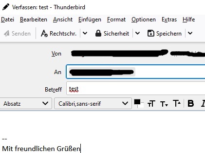

    Seit gestern kann TB auf einen Rechner keine Mails versenden.
    wie man im Bild sieht bleibt die Sende Ikone inaktiv.

    1) sind das / die Adressbücher einwandfrei und unauffällig? Schadhaftes Adressbuch kann diesen Fehler auslösen.
    2) Bei geschlossenem TB im Profilordner die history.sqlite umbenennen in alt-history.sqlite.
    !!! Bitte sensible Daten oben im Bild schwärzen !!!

    Hallo Bastler
    Danke für die Hilfe, habe das Profil von der Sicherung wiederherstellt.
    werde falls es nochmal passiert das mit der history.sqlite umbenennen probieren. -> das geht dann schneller als die Sicherung wiederherstellen.
    Danke :thumbsup:
    • 16. März 2022 um 22:44
    Es ist immer gut eine Sicherung zu haben, sie sollte nicht zu alt sein. Versionssprünge werden dann zum Problem.
    Das mit der history.sqlite sollte ein Versuch sein. Ob das tatsächlich funktioniert hätte, kann nicht garantiert werden
    und ist ohne probiert zu haben auch nicht bestätigt.
    Ebenso kann es ein defektes Adressbuch sein.
