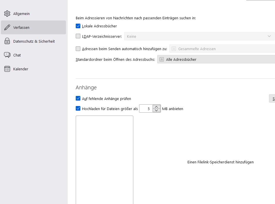

    geh mal in die Einstellungen dann unter Verfassen dort scrollst Du runter zu "Hochladen für Dateien größer als ....
    das klickst Du dann an.
    HTH
    DaSepp
    • 27. Februar 2023 um 22:37
    das ist m.E. eine Schwelleneinstellung, ab der ein FileLink Dienst zum Tragen kommt.
    Der Anbieter muss dann im Freifeld darunter eingtragen sein. Ob OnkelTom so etwas einsetzt?
  • Sepp_I
    28
    179
    23. Aug. 2011
    • 27. Februar 2023 um 23:07
    OK,
    dass weiß ich jetzt auch nicht so genau.
    Ich verwende auch keinen FileLink Dienst, wie im Screenshot zu sehen.
    Aber vor ein paar Jahren war das mal ein Tipp hier im Forum dem ich gefolgt bin und ich hatte seitdem noch nie Probleme
    mit dem Versand von Dateien die auch mal größer waren, also so im größeren 1stelligen Bereich.
    Dateien im 2-3stelligen Größenbereich versende ich auch grundsätzlich nicht per Mail, sondern lege sie auf meinen Onlinespace
    und versende dann nur einen Link.
    • 27. Februar 2023 um 23:56
    Zitat von Sepp_I
    ich hatte seitdem noch nie Probleme mit dem Versand von Dateien die auch mal größer waren,
    Normaler Anhang Versand ist kein "Hochladen", im Unterschied zu dem, was in der Einstellung bezweckt werden soll.
    Eine Anhang Größe ist von Provider Vorgaben abhängig.

    • 28. Februar 2023 um 00:19
    Dann habe ich das anscheinend mis(t)verstanden.
    Ich habe dass immer so gesehen:
    Ich lade die Anhänge von meinem Computer zum Mailserver hoch, damit die dann zum Empfänger kommen.
    Deshalb war das für mich immer ein "hochladen" der Anhänge.
    Ja, das weiß ich und je nach Provider liegt der Wert zwischen 30 und 100 MB.
    Also so ca.
    • 28. Februar 2023 um 01:20
    Mit einer Mail zusammen nicht. Sonst hieße die Prozedur nicht Mail Senden sondern Mail Hochladen.
    Wobei, ein Senden ist auch ein Hochladen und umgekehrt. Ich denke, das ist alles OT --- sonst gibts bald eine Ermahnung. 🌩

    • 28. Februar 2023 um 19:43
    Hallo zusammen und danke für die interessante Diskussion.
    Leider hilft mir das nicht weiter. Es geht ja nicht darum, zig Megabyte zu einem FileLink-Dienst zu schaufeln.
    Ich kann nicht mal eine Mail mit z.B. einem angehängten Foto von vielleicht 3MB verschicken. Da bricht das Senden schon ab!
    Die Einstellung mit dem Hochladen für Dateien > 5Mb habe ich zwar probehalber mal geändert, aber das hat nichts gebracht.
