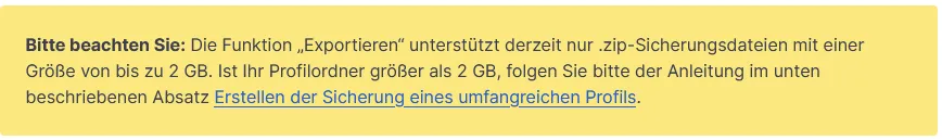

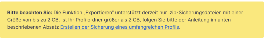

    ergänzend zu dharkness21 hattest Du dazu das Profil aus TB heraus exportiert? Mangels Bedarf habe das zwar noch nie gemacht und habe damit auch keine Erfahrung. Wenn ich den Artikel richtig verstehe, hätte das eigentlich gar nicht funktionieren dürfen.
    Besser wäre es gewesen, einfach den Profilorder zu kopieren.
    Zitat von FAQ
    Das Erstellen einer Sicherung Ihres Profilordners ist einfach, es sind keinerlei Zusatzprogramme notwendig
    Das ist sowohl hier in der FAQ, als auch im Artikel Exportieren Ihres Thunderbird-Profils unter dem im Screenshot genannten Link auch beschrieben.
