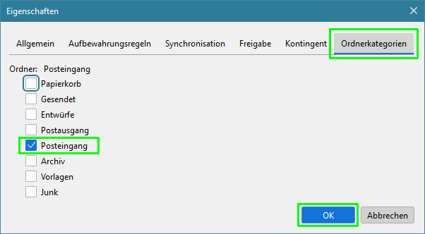

evtl. ist die Ordner-Eigenschaft verbogen und der Ordner trägt das "draft" Flag.
Installiere das Add-on FolderFlags und trimme den Posteingangsordner auf korrekte Eigenschaft.
Wenn das gelungen ist, kann FolderFlags in den Hintergrund gesetzt (deaktiviert) werden.

Auf Beitrag #5 eingehend:
1) Menü -> Extras -> Add-ons & Themes
2) dort in die Suchleiste FolderFlags eintippen
3) gleichnamiges Add-on installieren
4) zur Mailansicht (Tab) wechseln und auf den kritischen Ordner Posteingang rechte Maustaste -> Eigenschaften
5) in dem Fensterchen auf den Reiter Ordnerkategorien klicken
6) nur die Zuordnung Posteingang darf angehakt sein, alle anderen Haken rausnehmen -> OK -
