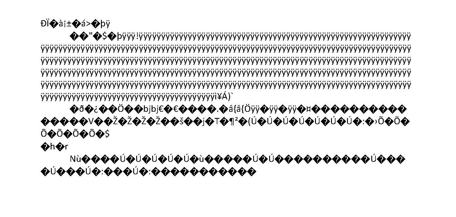

    beinahe hätte ich Hurra sagen wollen. Ich hatte dann die Idee, noch unter Windows 7 die Version auf 118.8.0 zu aktualisieren, ein Backup zu erstellen und den Test wieder unter einem anderen PC zu machen, was dann funktioniert hat. Auf Windows 10 dann das Ganze überspielt, war alles prima da, dann auch auf 118.8.1 aktualisiert.
    Jetzt habe ich gestern eine Info vom Nutzer bekommen, dass es Probleme mit dem Schreiben von Mails gibt und manche Anhänge (JPG) nicht geöffnet werden können. Ich kann es momentan nicht prüfen, da ich das Gerät nicht mehr haben. Ich habe eben einen Screenshot von der Schreibansicht, die mir geschickt wurde, gemacht.

    ich melde mich nochmal. ich habe in der neuesten Version 118.8.1 nach der Stelle gesucht, in der man die Zeichen-/Textcodierung finden kann. Ich würde gerne an dem betroffenen PC nachsehen können.
    Ich bin "Ansicht und Einstellungen" durch, werde aber nicht fündig... Oder gibt es einen anderen Tipp, wie ich dem Thunderbird-Nutzer helfen könnte??

    zum Screenshot: es kommt darauf an, welcher Teil einer Mail da reingeraten ist. Es kann durchaus Teile einer Mail geben, die im Quelltext so aussehen. Sollte halt nur nicht beim Öffnen einer Mail mit Thunderbird so zur Ansicht kommen.
    Das ist sicherlich ein sich fortschreibender Tippfehler. Wie weiter oben steht, müsste es wohl 115.8.1 heißen. Falls Du tatsächlich irgendwie an eine 118.x geraten bist, sitzt Du auf einer Candidate-Version von 2023. Dann wäre erst mal ein Umstieg auf 115.8.1 erforderlich, weil weitere Auseinandersetzung mit der Problemstellung auf Basis einer veralteten Beta-Version nicht sinnvoll ist.
    Gibt mehrere Optionen. Öffene eine der fraglichen Mails und betätige STRG-U. Das bringt den Quelltext der betreffenden Mail zur Anzeige. Suche die Stelle, wo content-type: steht und dahinter findest Du die Codierung der betreffenden Passage. content-type: kommt ggf. öfter vor. Da steht dann so etwas wie text/plain; charset=UTF-8. Das sind dann alternative Repräsentationen der Mail, je nach dem, wie man die Anzeige haben möchte.
    Zweite Möglichkeit, eine betreffende Mail mit Drag & Drop auf den Desktop ziehen. Dort die Dateiendung von .eml auf .eml.txt ändern. Anschließend kann man die Datei der Mail per Doppelklick in einem Text-Editor öffnen und im Klartext lesen. Es geht dann wieder um die zuvor genannten Stellen.
    Da kannst Du zwar schauen, was vorgesehen ist, aber es nützt Dir hinsichtlich der falschen Anzeige leider nicht. Möglichkeiten in Thunderbird die Textcodierung anders interpretieren zu lassen, wurden aus dem Programm entfernt.
    Bevor wir hier jetzt weitergraben wäre allerdings erst einmal zu klären, ob die Mails im Quelltext denn grundsätzlich lesbar sind oder ob die Mails aus unbekannten Gründen geshreddert sind und deshalb nicht mehr richtig angezeigt werden können.

    ja, du hast total Recht, ich habe mich bei der Versions-Angabe verschrieben, es ist die Version 115.8.1, die ich an dem besagten PC installiert habe, war mir nicht mehr aufgefallen.
    Ich hatte gestern Gelegenheit bekommen, mir das Problem anzusehen und konnte dann auch erkennen, dass der Nutzer mir das etwas falsch dargestellt hatte. Es können Mails ganz normal geschrieben werden. Was passiert war, dass nach dem Schreiben/Senden sich diese für mich unerklärliche Zeichenreihen unterhalb des geschriebenen Textes "eingenistet" hatten.
    Ich habe mehrere Tests gemacht und der Effekt wie im Screenshot erscheint erstmal nicht mehr.
    Ich habe deinen 1. Vorschlag, STRG+U ausgeführt (beide Optionen habe ich mir auch in meinen Thunderbird-Ordner "Tipps + Tricks" gespeichert) und das Ergebnis kopiert, so sieht es aus:
    "This is a multi-part message in MIME format.
    --------------1HajH9MIqbntllL3vpX4FvXX
    Content-Type: text/plain; charset=UTF-8; format=flowed
    Content-Transfer-Encoding: base64"
    VG! lideri
