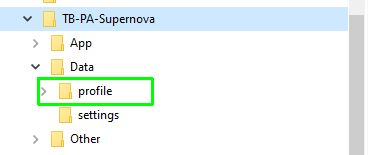

    Bei PortableApps gehört der Inhalt des vorigen Profilordners in den Ordner \Data\profile
    die Struktur sieht so aus.
    Bei einem selbst gebauten, am Zielort (beispielhaft) unten gezeigte Struktur erstellen ⬇
    und den Inhalt des vorigen Profilordners in den Ordner "profile" einfügen.
