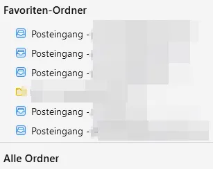

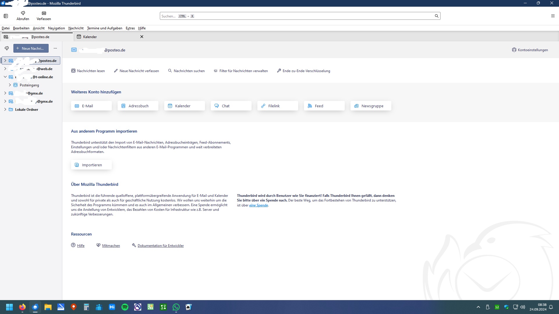

    ich benutze die TB-Version 128.2.3 ESR mit Win11 und Imap, sowie mehrere Postfachanbieter. Ich möchte in der Ansicht der Postfächer nur das Posteingangsfach darstellen, die restlichen bleiben verdeckt. Ich habe es nur bei einem T-Online Konto geschafft, dass das funktioniert, vermutl. duch Zufall.
    Kann mir jemand einen Tip geben?

    Zitat von grizzly3636
    jemand einen Tip
    schon mal "Gruppierte Ordner" getestet? Ist im DreiPunkteMenü rechts neben Neue Nachricht - Ordnermodi anzuhaken.
    Meistens funktioniert es nicht ganz von selbst fehlerlos. Einige Ordner müssen dann manuell zugeordnet werden. Entsprechenden virtuellen Überordner - rechte Maustaste - Eigenschaften - Auswählen - Ordner anhaken. Klappt manchmal auch nicht richtig - dann hilft das AddOn FolderFlags, Ordnerart (Posteingang, Papierkorb usw.) festlegen geht damit, auch doppelt markierte Arten entfernen. Das AddOn kann nach Gebrauch wieder deaktiviert werden.

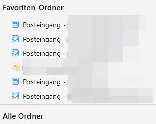

    • 24. September 2024 um 14:14
    Moin,
    ich habe es jetzt geschafft alle Favoritenordner "mit" dem Posteingang nach oben zu legen und den Rest darunter unter Alle Ordner aufzulisten. Dies hat auch bei den GMX-Konten funktioniert. Sieht gut aus und die Posteingangskonten funktionieren.
    Danke für den Tip, meine Anfrage ist damit erledigt
