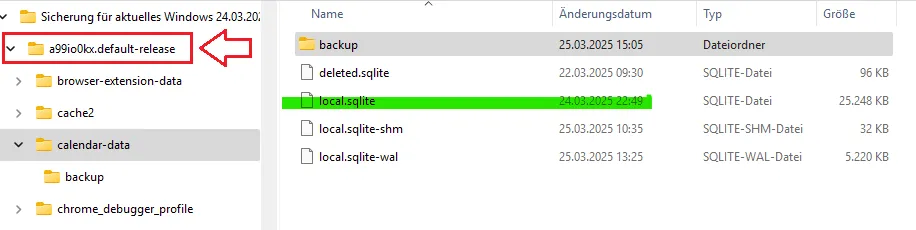

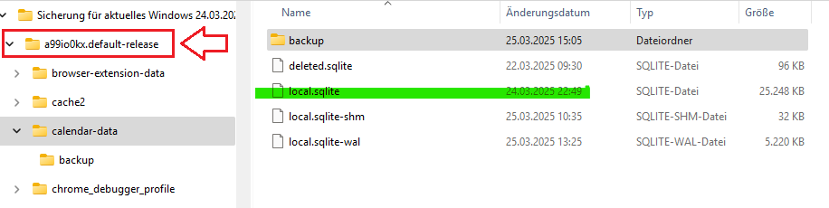

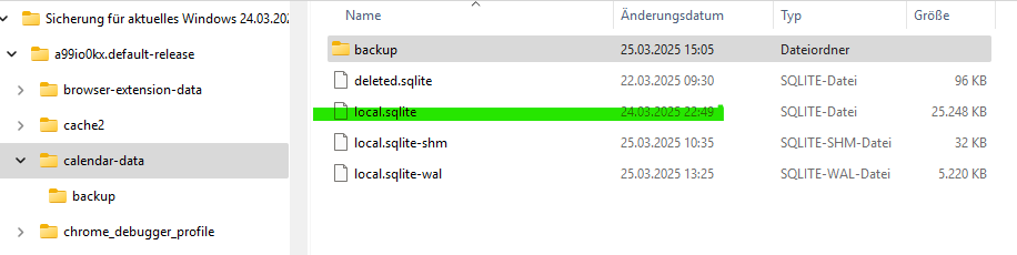

    Was muss ich jetzt konkret machen für "komplette Wiederherstellung aus dem Backup"?
    Vlt. sagt Dir der Screenshot etwas
    868
    2.480
    38
    • 29. März 2025 um 12:20

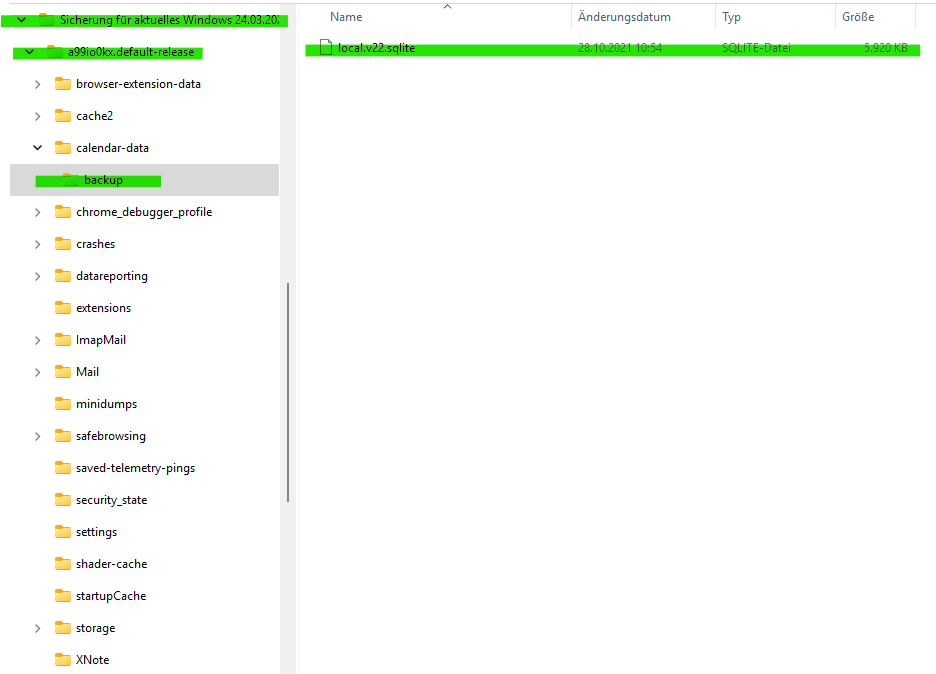

    Gibt es im Verzeichnis calendar-data auch eine local.sqlite mit aktuellem Datum? Weil die markierte Datei vom 28.10.2021 ist :lupe:
    Wie willst Du denn vorgehen? Neues Profil jetzt vorher sichern, altes Profil rücksichern, exportieren, neues Profil wieder rücksichern und abschließend aus ics-Datei importieren?

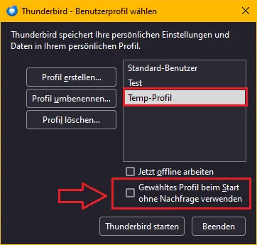

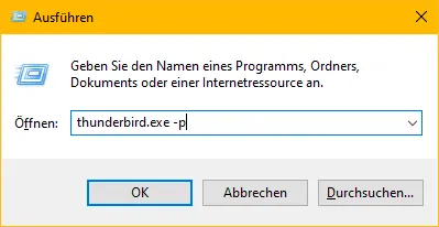

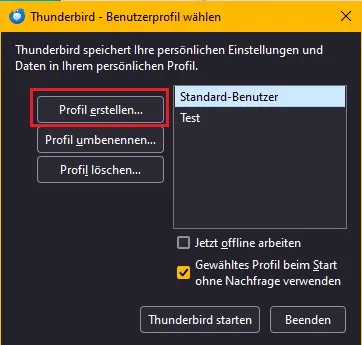

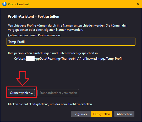

    Dann benutzt Du den Profilmanager: Ausführen, thunderbird.exe -p

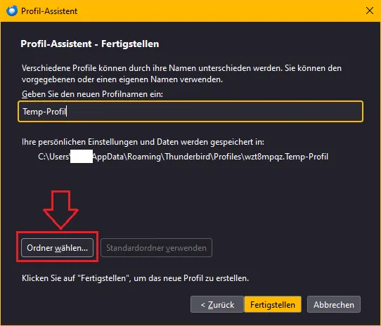

    Benenne das Profil im nächsten Schritt so, dass Du es eindeutig von den anderen Profilen unterscheiden kannst.
    Dann über den Button 'Ordner wählen...' ..
    .. navigierst Du genau auf ..
    C:\Users\<dein Benutzername>\AppData\Roaming\Thunderbird\Profiles\a99io0kx.default-release
    und bestätigst das. Somit ist (d)ein 'neues' altes Profil für Thunderbird zugänglich gemacht.

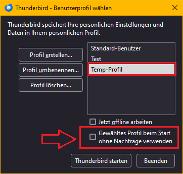

    Zum Schluss nimmst Du noch den Haken für den automatischen Start raus.
    Button 'Thunderbird starten'. Dann bist Du in Thunderbird in dem alten Profil, wo auch der Kalender zugänglich sein muss.

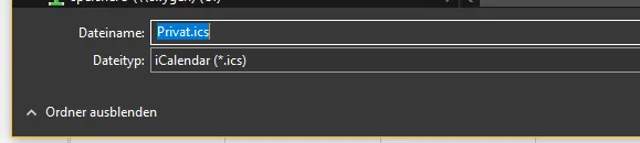

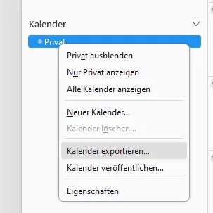

    Den kannst Du nun exportieren:
    An einen Ort exportieren, der für den nächsten Schritt einfach zu erreichen ist.
    Thunderbird beenden und wieder starten. Es zeigt sich wieder der Profilmanager. Nun den Standard-Benutzer bzw. das Standard-Profil wählen. Du solltes dann zurück im neuen Thunderbird-Profil sein.

    Wenn das alles funktioniert hat, bleibt noch aufzuräumen. Mit dem nächsten Start von Thunderbird kann einerseits das temporär wieder zugänglich gemachte Profil nun gelöscht werden und andererseits sollte nach Auswahl / Markierung des Standard-Benutzers, der Haken zum Profil ohne Nachfrage starten wieder gesetzt werden, damit Thunderbird beim Start nicht weiter Zwischenstation im Profilmanager macht.
