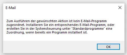

    Beim Starten von Thunderbird erscheint immer beim Starten auf der „Startseite – Mozilla Thunderbird“ eine Problem-Meldung, welche den weiteren Startvorgang von Thunderbird verhindert.
    Hier eine Bildschirmkopie der Meldung:
    Sobald ich entweder auf dem „X“ , oben rechts in der Meldung, oder auf den Button „OK“ klicke, verschwindet die Meldung, und Thunderbird startet weiter und funktioniert auch ohne jegliche weitere Probleme oder Meldungen.
    Dass Thunderbird nicht zugeordnet ist, dies stimmt nicht, da ich schon mehrfach das Thunderbird als Standard-Programm in Windows 10 deklariert habe.

    für mich passen Beschreibung und Bild nicht zusammen.
    Das Bild zeigt die Reaktion des Betriebssystems, wenn man zum Beispiel auf einen mailto:-Link klickt - dabei sollte das im Betriebssystem als Standard-Mailprogramm eingetragene Programm starten und wenn für diese Aktion kein Standardprogramm zugewiesen wurde, kommt eben diese Meldung.
    Thunderbird initiiert beim "normalen" Programmstart meines Wissens keine Aktion, welche zu einer Abfrage im Betriebssystem nach dem Standard-Mailclient führt.
